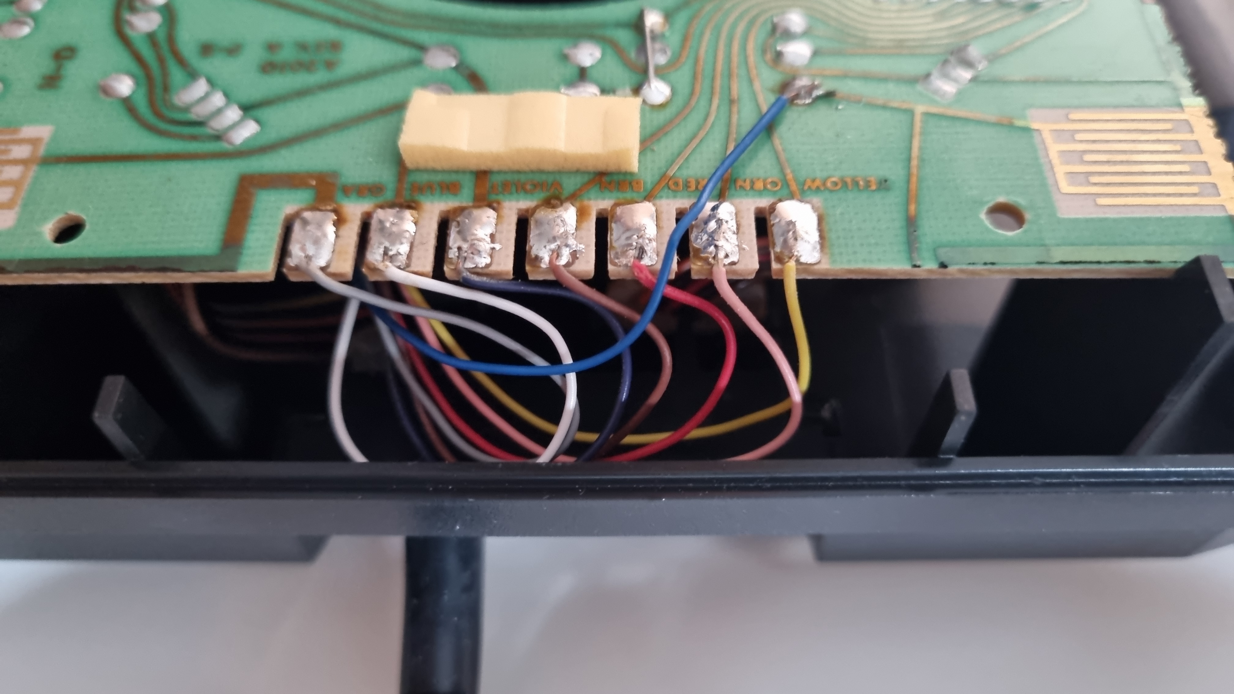

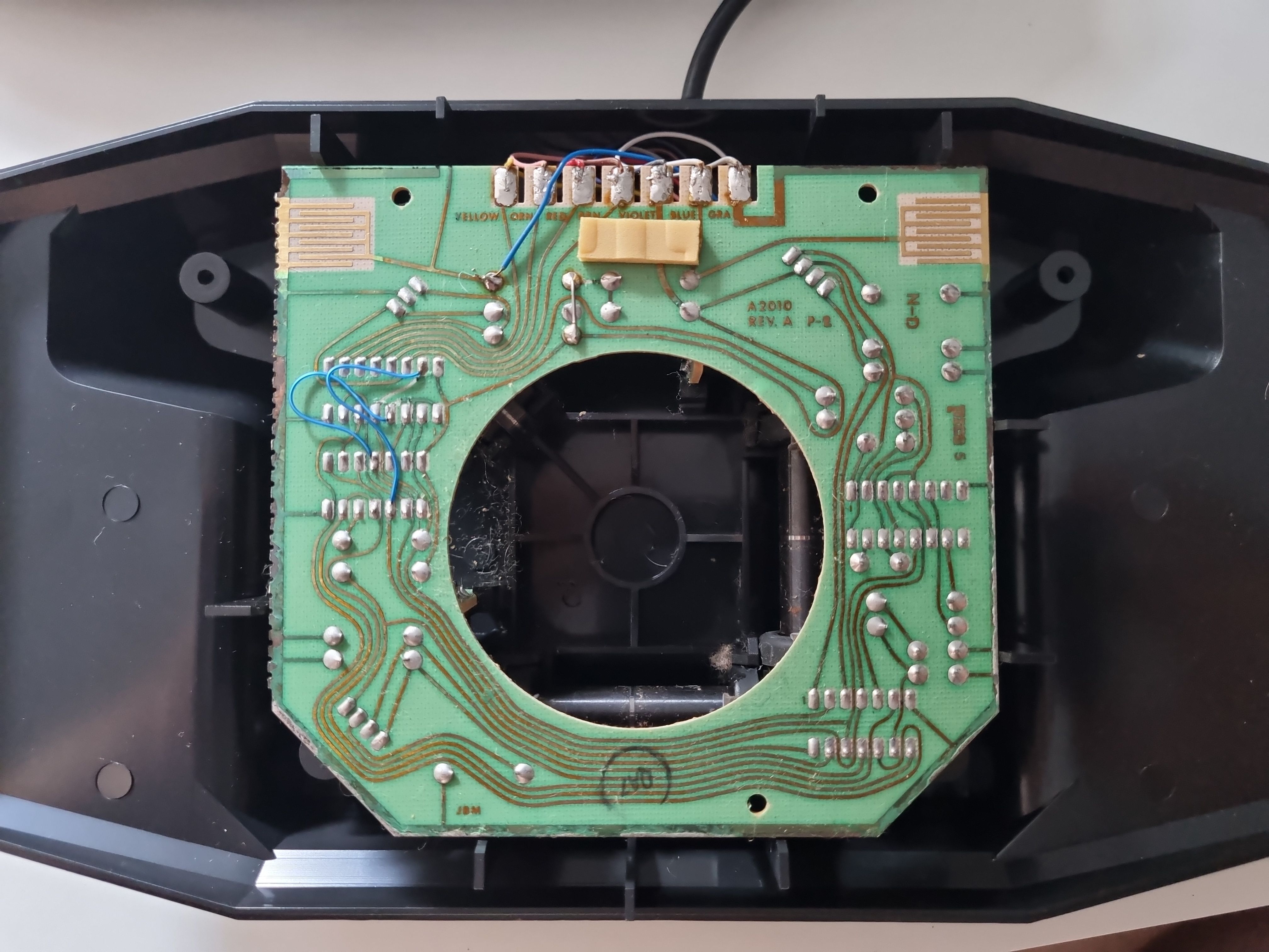

Ich habe den Trak Ball aufgeschraubt und siehe da...
Er scheint den Umbau zu haben, jedoch laeuft er nicht am Amiga. Bei Bewegung der Kugel, zuckt die Maus im TB Modus nur herum.
Kann sich jemand die Bilder mal ansehen?
Ich kann zwar mit dem Loetkolben umgehen, aber ein Fachmann was Schaltungen angeht bin ich leider nicht.
Lieben Gruss legendos
Soweit ich weiß, sind die ST und Amiga-Mäuse nicht kompatibel. Da muss man 2 Leitungen vertauschen oder einen Adapter dazwischen stecken. Vielleicht ist das hier das Problem? Hast Du einen ST zum testen? Gruß Wolfgang

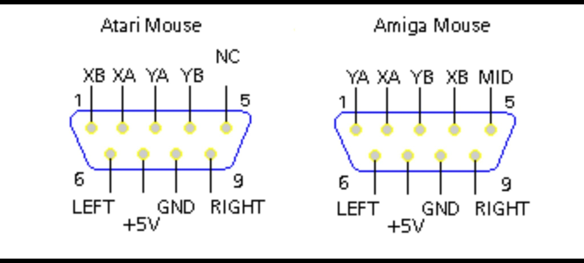

Schau mal hier : https://www.forum64.de/index.php?thread/54475-amiga-atarist-maus-adapter/
In dem Adapter werden nur zwei Richtungsleitungen miteinander vertauscht. Die liegen auf der 9-pligen Joystick-Maus-Buchse auf Pin 1 und 4. Belegungen:
Pin Atari / Amiga 1 XB / YA (V-pulse) 2 XA / XA (H-pulse) 3 YA / YB (VQ-pulse) 4 YB / XB (HQ-pulse) 5 NC / MBUT 6 LBUT / LBUT 7 +5V / +5V 8 GND / GND 9 RBUT / RBUT
Gruß Wolfgang

Falls jemand seine vorhandene Atari ST Maus bzw Amiga Maus am jeweils anderen System nutzen moechte, hier ein Foto eines DB9 Steckers wo Pin 1 und 4 genau zu finden sind.
